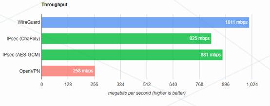

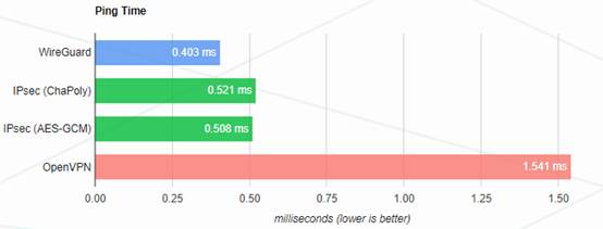

WireGuard VPN直接在内核层面处理路由,直接使用系统内核的加密模块来加密数据,省去了用户进程和内核交互的开销,因此性能优越,具体表现为吞吐量高,是SSLVPN/OpenVPN的2~4倍,见图1所示,同时,时延低,是SSLVPN/OpenVPN的30%~40%,见图2所示。
图1 主流VPN吞吐量比较
图2 主流VPN时延比较
图1 主流VPN吞吐量比较
图2 主流VPN时延比较

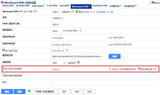

提供内核级及用户态两种运行方式,设置WireGuard VPN监听端口、启用停用SNAT、虚拟IP地址池、目的IP地址池、源IP控制、时间控制、流量控制、服务器公钥私钥、客户端DNS服务器等,自动生成Iptables网络防火墙规则,定期检查、修复WireGuard VPN状态(Watchdog),根据公网IP、服务器公钥更新已有客户端配置文件,管理界面见下图4所示。
图4 WireGuard VPN总体设置管理界面

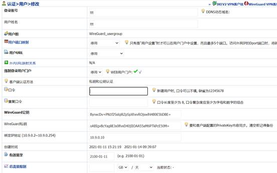

提供用户账户的增删改功能,用户账号可设置有效期(绝对日期或相对时长),可进行流量统计及控制,可使用发卡系统分配账号,可强制用户登录WEB用户门户,可设置反向DNAT端口映射策略(内网穿透)。新建用户时,自动生成公钥私钥,自动生成虚拟IP;新建、修改用户时,自动生成WireGuard VPN客户端配置文件,自动生成配置文件的二维码图片。管理界面见下图5所示。
图5 用户设置管理界面

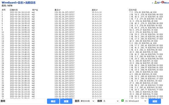

3.4用户日志

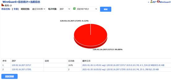

对用户登录状态做日志留存、日志统计、日志查询,方便事后监管,管理界面见下图7所示。
图7 用户日志管理界面

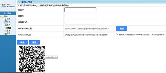

3.5用户门户

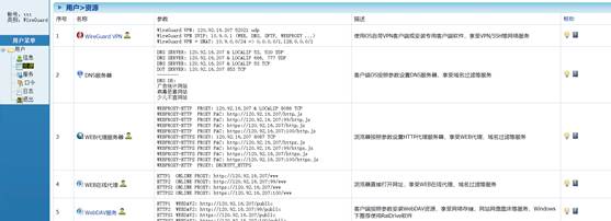

为终端用户提供自服务WEB用户门户,用户登录后强制修改密码,下载WireGuard VPN客户端配置文件、扫描配置文件的二维码,修改、更新、销毁WireGuard VPN公钥私钥,查看账号状态、有效期,查看可用资源,查看对外服务项目,查看公告等。有了自服务WEB用户门户,成百上千用户WireGuard VPN密钥的分发、修改、销毁不再是管理负担,用户门户界面见下图8所示。
图8 用户门户界面

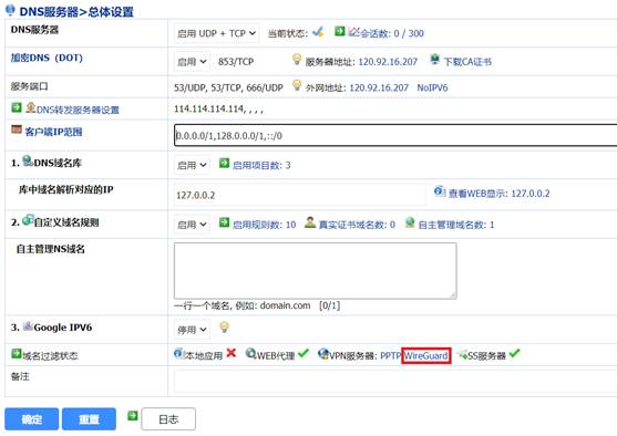

3.6内置DNS
无需第三方DNS服务器,为内部应用系统提供域名解析服务;避免VPN使用过程中的DNS泄露,实现VPN隧道内域名过滤和日志留存及审计,有大规模域名库和自定义域名规则等控制措施,管理界面见下图9所示。
图9 DNS服务器管理界面
