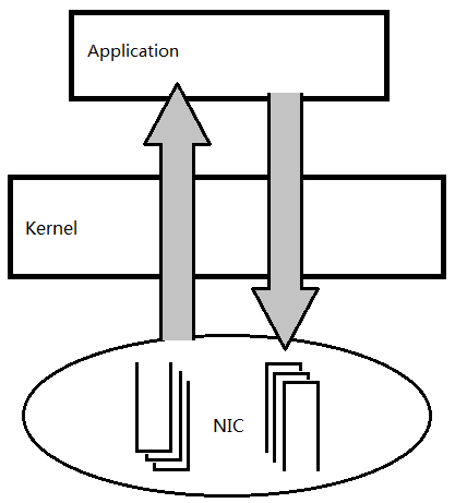

在传统的内核协议栈中,当有新的数据包到来时,网卡会通过硬件中断通知协议栈,内核的网卡驱动负责处理这个硬件的中断,将数据包从网卡拷贝到内核开辟的缓冲区中,所以协议栈的主要处理开销分为中断处理,内存拷贝,系统调用和协议处理4个方面。
- 硬件中断:反复中断用户态内核态的上下文切换和软中断都会大大增加额外的开销,并且中断处理程序应尽可能少,只是简单地通过PIO(Programming Input/Output Model)或DMA(DirectMemory Access)等方式协调后把数据包从网卡内存复制到内核开辟的缓冲区中。
- 内存拷贝:数据先从网卡缓存区通过PIO或DMA方式传送到内核开辟的缓冲区中,然后还要通过socket从内核空间复制到用户空间,统计表明,在Linux协议栈中,数据包从内核态拷贝到用户态所用的时间甚至占到了数据包整个处理流程时间的57.1%。
- 系统调用:系统调用是内核态向用户态提供的一组API集,系统调用一般通过软中断来实现,会产生较大的上下文切换开销。
- 协议处理:主要的耗时包括校验、计算、定时器管理、IP分片/重组、PCB连接管理、可靠传输机制和拥塞控制。
当千兆万兆网络出现后,网络数据包的协议处理占据着大量的CPU计算能力,网络协议栈的处理能力容易成为系统总体性能的瓶颈。传统的协议栈是针对通用性设计的,由于在内核实现,应用程序无法直接访问协议栈的地址空间,协议栈的安全性较高。

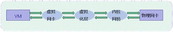

对于基于传统的全虚拟化网卡技术+传统的Hypervisor+传统的Linux内核技术实现云环境,其中一个虚拟机到物理网卡会存在如下的性能开销:
- VM,在基于传统的Hypervisor技术中VM是宿主机用户空间的一个进程。在Linux中,一般使用TAP设备作为虚拟网卡,TAP设备在用户空间会有一个字符设备供虚拟机进程读写。
- Hypervisor层横跨用户空间和内核空间,这中间会存在数据在内核空间和用户空间的拷贝及切换。
- 内核网桥再访问物理网卡。
我们看到了网络性能的主要开销在哪里,那么提升性能的方法是如图1-1所示的减少这些层级,下面我们将更详细地展开介绍。

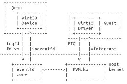

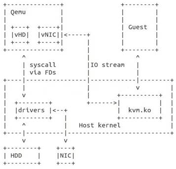

传统的KVM实现中,kvm.ko是内核的一个模块主要用来捕获虚机的是上述的针对CPU、内存MMU的特权指令然后负责模拟,对I/O的模拟则是再通过用户态的Qemu进程模拟的,Qemu负责解释I/O指令流,并通过系统调用让Host操作系统上的驱动去完成真正的I/O操作。这其中用户态与内核态切换了2次,数据也需要复制2次。如图3-1
图3-1

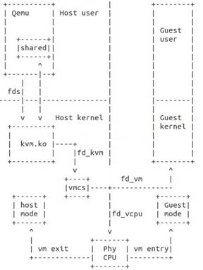

用户态的Qemu在启动Guest操作系统时,可以先通过KVM在用户态的字符接口/dev/kvm获取Guest的地址空间(fd_vm)和KVM本身(fd_kvm),然后通过fd_vm将Guest的物理空间mmap到Qemu进程的虚拟空间(虚机就是一个进程,虚机进程的用户虚拟空间就是Guest的物理空间,映射之后Qemu的虚拟设备就可以很方便的存取Guest地址空间里的数据了),并根据配置信息创建vcpu[N]线程(对虚机来说,虚机进程的线程对应着Guest的处理器),然后Qemu将操作fd_vcpu[N]在自己的进程空间mmap一块KVM的数据结构区域(即下图的shared,包括:Guest的IO信息,如端口号,读写方向,内存地址)。该数据结构用于Qemu和kvm.ko交互,Qemu通过它调用虚拟设备注册的回调函数来模拟设备的行为,并将Guest IO的请求换成系统请求发给Host系统。
图中vm-exit代表处理器进入host模式,执行kvm和Qemu的逻辑。vm-entry代表处理器进入Guest模式,执行整个Guest系统的 逻辑。Qemu通过三个文件描述符同kvm.ko交互,然后kvm.ko通过vmcs这个数据结构同处理器交互,最终达到控制Guest系统的效果。其中fd_kvm主要用于Qemu同KVM本身的交互,比如获取KVM的版本号,创建地址空间、vcpu等。fd_vcpu 主要用于控制处理器的模式切换,设置进入Guest mode前的处理器状态等等(内存寻址模式,段寄存器、控制寄存器、指令指针等),同时Qemu需要通过fd_vcpu来mmap一块KVM的数据结构区 域。fd_vm主要用于Qemu控制Guest的地址空间,向Guest注入虚拟中断等。
图3-2

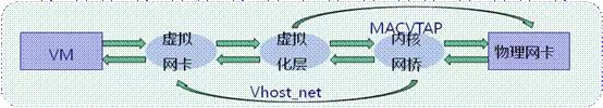

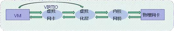

全虚拟化下一个完整的数据包从虚拟机到物理网卡的路径是:虚拟机—>QEMU虚拟网卡—>虚拟化层—>内核网桥—>物理网卡。
图3-3
其网络优化方案,总的思路就是让虚拟机访问物理网卡的层数更少,直至对物理网卡的独占,和物理机一样使用物理网卡,以达到和物理机一样的网络性能。
全虚拟化网卡不需要改动虚拟机操作系统,Hypervisor层直接通过软件模拟实现一些通用操作系统都支持的常用网络驱动,如e1000、intel82545的等。这种通用性好一些,但性能不高。

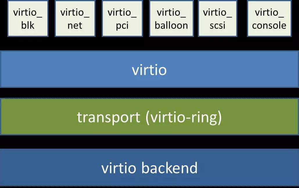

解决全虚拟化网卡效率地下的一个办法就是使用半虚拟化驱动程序virtio。要使用virtio必须要在宿主机和虚拟机中分别安装virtio驱动,这样虚拟机的I/O就可以以virtio的标准接口来进行,而虚拟化引擎不需要捕捉这些I/O请求,这样就大大提高了性能。其思想是宿主机和虚拟机操作系统同时改动配合提升性能,其架构如图3-4所示,前端驱动(如virtio_pci,virtio_net等)存在于虚拟机中(所以虚拟机操作系统 要改动和安装virtio专用驱动,Linux kernel从2.6.24开始支持virtio,Window虚拟机需要额外安装virtio的Window版驱动即可),后端驱动virtio backend存在于QEMU内核模块中(所以宿主机操作系统也要改动),中间的virtio是队列,virtio-ring是共享的环形缓冲区。
图3-4 virtio架构
virtio通过共享内存的方式为Guest和Qemu提供了高速的硬盘与网络I/O通道(因为Guest的地址空间早就mmap到Qemu的进程空 间)。Virtio只需要增加Virtio Driver和Virtio Device即可直接读写共享内存。如下图,Guest Virtio驱动通过访问port地址空间向Qemu的Virtio设备发送IO发起消息。而设备通过读写irqfd或者IOCTL fd_vm将I/O的完成情况通知给Guest的驱动。irqfd和ioeventfd是KVM为用户程序基于内核eventfd机制提供的通知机制,以 实现异步的IO处理(这样发起IO请求的vcpu将不会阻塞)。之所以使用PIO而不是MMIO,是因为KVM处理PIO的速度快于MMIO(Memory mapping I/O)。

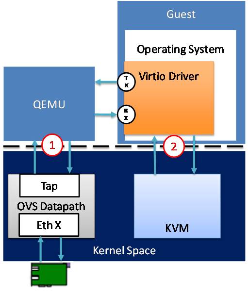

virtio的网络数据流如图3-6所示,其网络性能仍存在两个瓶颈:
- 用户态的guset进程通过virtio driver(virtio_net)访问内核态的KVM模块(KVM.ko),需要用户态和内核态切换一次,数据在用户态和内核态之间拷贝一次。
- 内核态的KVM.ko并不能直接访问同在内核态的TAP设备,先需要一次从内核态到用户态的切换,再通过用户态的QEMU进程在去访问TAP设备在用户态的字符设备接口,又得切换一次和进行一次数据拷贝。
图3-6 virtio的网络数据流及性能瓶颈

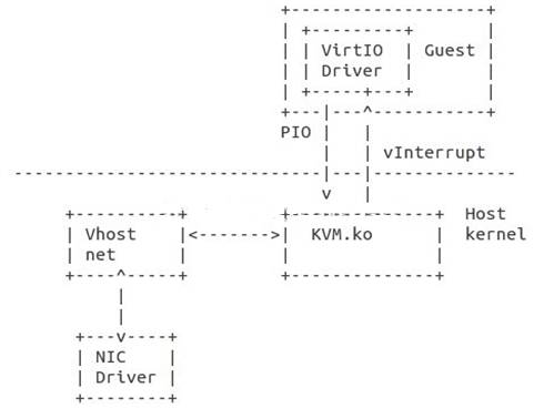

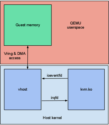

Virtio通过共享内存减小了Guest与Qemu之间数据复制的开销,但Qemu到内核的系统调用还是跑不了。有必要将模拟I/O的逻辑将Virtio Device挪到内核空间避免系统调用。

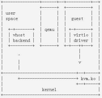

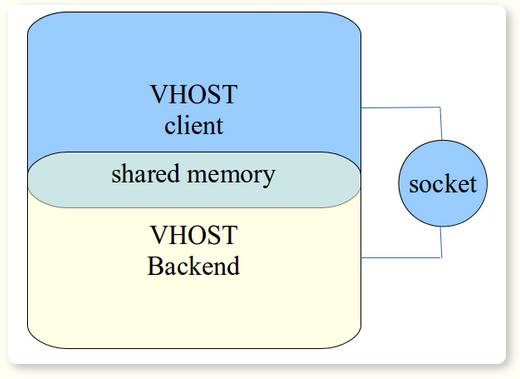

vhost在内核态再增加一个vhost-net.ko模块, vhost client与vhost backend通过共享内存(virtqueues, unit socket), 文件描述符(ioeventfds),(中断号)irqfds实现快速交换数据的机制。
图3-7
vhost的架构如图3-8所示,vhost实际上是两个进程之间通过共享内存实现通信的机制,它不仅可以在两个进程之间共享内存,还能通过unix socket在两个进程之间传递共享内存的文件描述符(ioevenfds)和中断号(irqfd),这样实现了两个进程之间的零拷贝(Zero Copy)。我们知道,在virtio架构中,虚拟网卡的数据缓冲区就是virtio-ring,通过vhost机制实现了数据的零拷贝。
图3-8 vhost架构

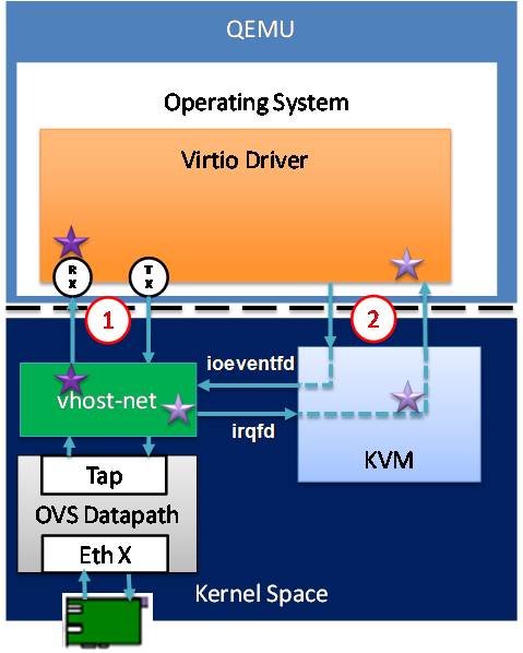

vhost的网络数据流如图3-9所示,在内核态增加了一个vhost驱动,与virtio相比,只需要进行一次用户态内核态切换(因为内核态的vhost-net.ko可以直接访问内核态的TAP设备,少了一次切换),另外,由于引入vhost技术共享了虚拟机的网卡缓冲区也省了一次数据拷贝(vhost-net.ko充当vhost backend,kvm.ko充当vhost client)。
图3-9 vhost网络数据流及性能瓶颈。

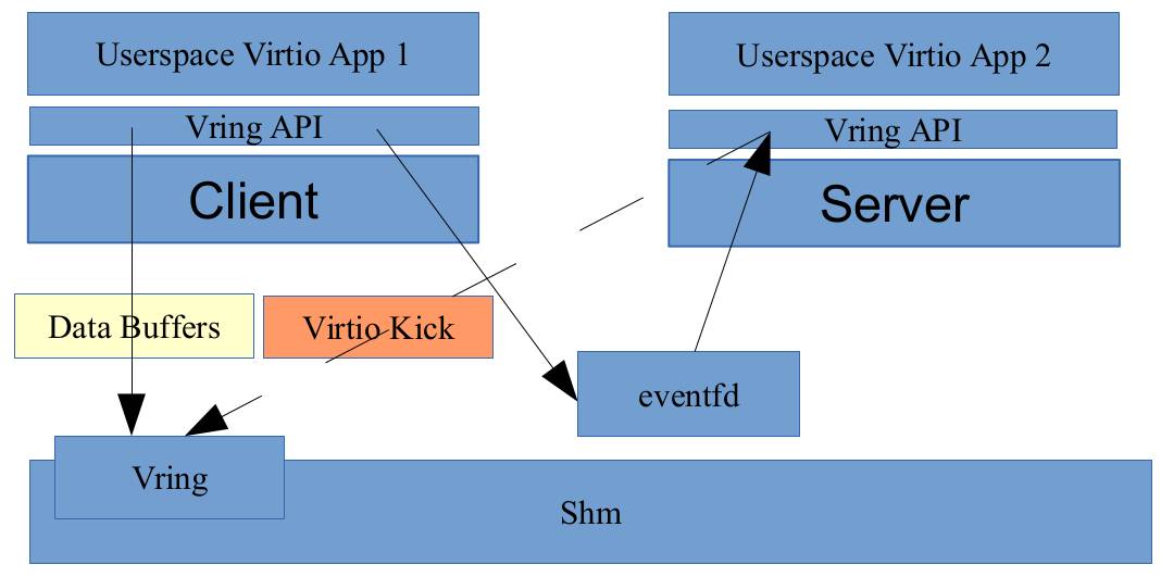

qemu的vhost-user特性
vhost是一种用户空间进程(vhost client与vhost backend)通过共享内存(virtqueues, unit socket), 文件描述符(ioeventfds), (中断号)irqfds实现快速交换数据的机制。其架构是:
图3-11
vhost backend是一个userspace virtioapplication, 它能绕开kernel,和同样是usersapce的VM虚机进程直接通过共享内存实现zero-copy大大地提升性能;另一方面,kernel也会基于vhost技术为每个vring设备分配独立的中断号、事件中断、文件描述符等,并将这些通过unix socket传给其他用户空间进程,这样vhost backend并能直接访问虚机网卡的文件描述符。
图3-12

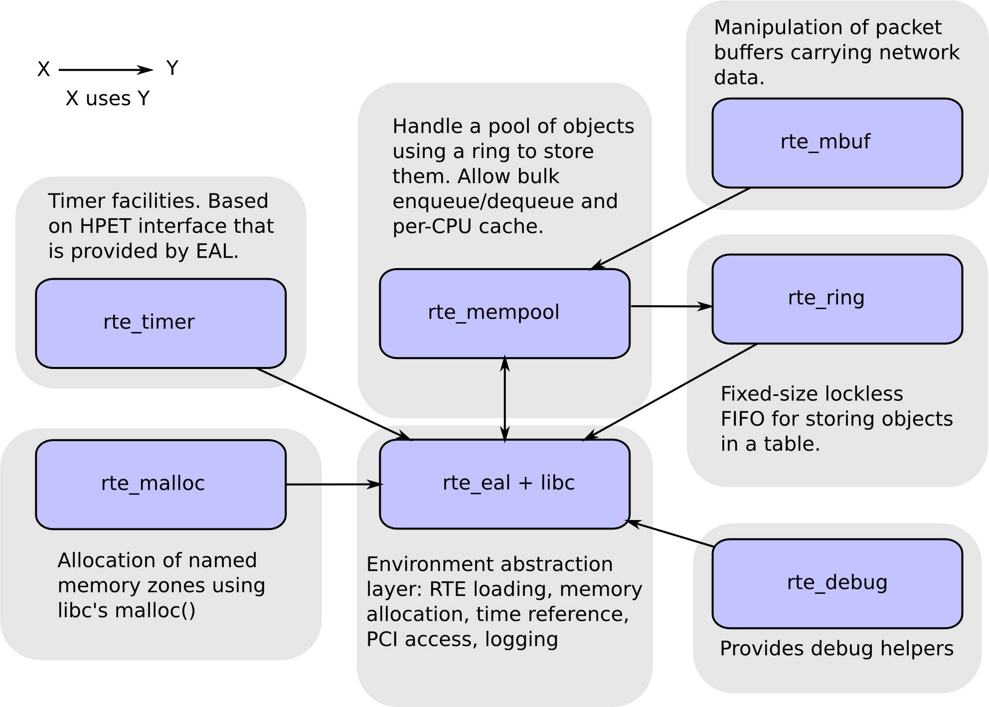

4)内存资源预先分配:Buffer/队列资源;
- 基于mempool机制、 mbuf机制
- 环形队列:无锁设计
- 巨页机制:物理空间连续

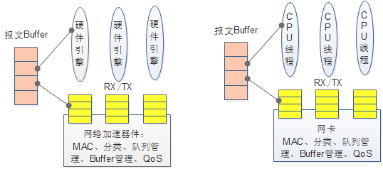

7)硬件网卡多队列、分类、QoS及卸载功能;
8)支持非虚拟化、虚拟化场景。

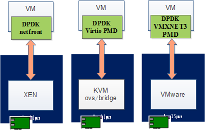

2.DPDK的前端加速
图3-15
非SR-IOV时:
- VM仍可使用DPDK+PMD加速;
- 支持不同云平台XEN/KVM/Vmware。

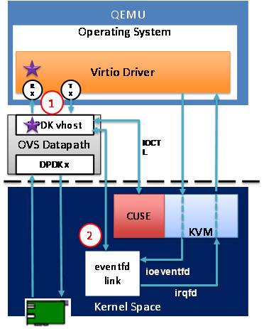

3.结合dpdk+vhost-cuse+virtio加速
图3-16
Vhost-Cuse
- 基于DPDK的用户态OVS
- 后端使用Vhost-Cuse
- 不使用tap设备、不走Qemu内核部分
- 前端可使用virtio pmd驱动进一步提升性能
- 结合dpdk+pmd(ivshm)加速

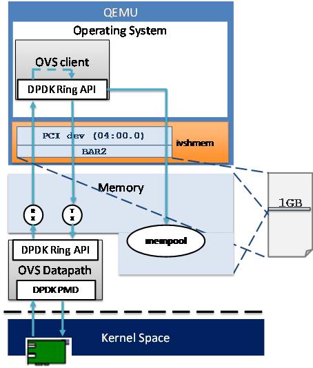

IVSHM(Inter-VM shared memory device)[url=][4][/url]模型,性能最高
- Guest使用PMD驱动;
- 使用IVSHM;
- 基于DPDK的用户态OVS;
- 报文全程零拷贝。

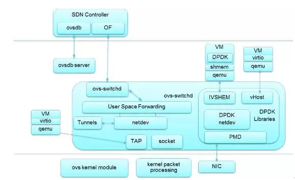

5.OVS DPDK架构
图3-18 OVS DPDK架构
- 支持轻量型协议栈;
- 兼容virtio,vhost-net和基于DPDK的vhost-user加速技术;
- 支持Vxlan功能、端口Bonding功能;
- 支持OpenFlow1.0&1.3;
- 支持Meter功能、镜像功能;
- 支持VM热迁移功能;
- 性能较内核OVS可提升8~9倍。

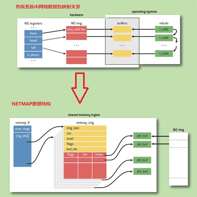

Netmap是一个高性能收发原始数据包丰富的网络框架,由LuigiRizzo等人开发完成,但是和 UIO 技术不同,它是由包含了几个内核模块来实现的,为了和网络硬件集成在一起,用户需要给内核网络驱动打补丁。其目标是不用修改现有操作系统软件以及不需要特殊硬件网卡支持,实现用户态和网卡之间数据包的高性能传递。其原理图如下,数据包不经过操作系统内核进行处理,用户空间程序收发数据包时,直接与网卡进行通信。
图3-19 netmap原理图
2.数据结构
图3-20
在Netmap框架下,内核拥有数据包池,发送环/接收环上的数据包不需要动态申请,有数据到达网卡时,当有数据到达后,直接从数据包池中取出一个数据包,然后将数据放入此数据包中,再将数据包的描述符放入接收环中。内核中的数据包池,通过mmap技术映射到用户空间。用户态程序最终通过 netmap_if获取接收发送环netmap_ring,进行数据包的获取发送。

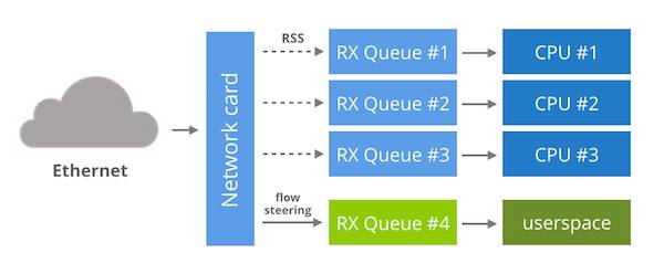

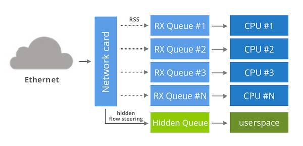

EF_VI 作为一个专用库,仅能用在 Solarflare 网卡上,你可能想知道它实际是如何工作的。 EF_VI 是以一种非常聪明的方式重新使用网卡的通用功能。在底层,每个 EF_VI 程序可以访问一条特定的 RX 队列,这条 RX 队列对内核不可见的。默认情况下,这个队列不接收数据,直到你创建了一个 EF_VI“过滤器”。这个过滤器只是一个隐藏的流控制规则。你用 ethtool -n 也看不到,但实际上这个规则已经存在网卡中了。对于 EF_VI 来说,除了分配 RX 队列并且管理流控制规则,剩下的任务就是提供一个API 让用户空间可以访问这个队列。
虽然EF_VI 是 Solarflare 所特有的,其他网卡还是可以复制这个技术。首先我们需要一个支持多队列的网卡,同时它还支持流控制和操作间接表。
图3-23 分叉驱动内核旁路示意
有了这些功能,就可以做以下事情:
- 正常启动网卡,让内核来管理一切。
- 修改间接表以确保没有数据包流向任一RX 队列。比如说我们选择4号 RX 队列。
- 通过流控制规则将一个特定的网络流引到4号 RX 队列。
完成以上这些,剩下的步骤就是提供一个用户空间的 API ,从4号RX队列上接收数据包,并且不会影响其他任何队列。
这个想法在 DPDK 社区被称为“分叉驱动”。它们打算在2014年创建分叉驱动[9],不幸的是这个补丁还没进入内核的主线。
实现以上这个方案后,就可以将业务转发面和存储面合设在同一个网络平面,因为存储面目前使用都是传统VLAN网络,前提是合设的物理网络平面网卡不能被全部接管而对其他的网络流量应用不可见。
